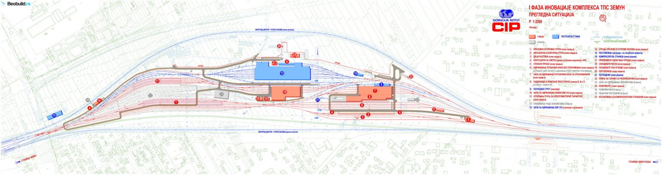

Najverovatnije misle na DualMode Siemens Vectron. Kargo vec ima 16 a kupice jos toliko. U TPS Zemun se pravi hala za odrzavanje lokomotiva. Po nekoj logici najvise se isplati uzeti Siemens Vectron da bi SV i SKG imali iste pa ako nekom zatreba da se menjaju a i lakse je odrzavati jednu vrstu lokomotiva od istog proizvodjaca nego 10 razlicitih.
Kargo nema dual mode vektrone. Već klasične višesistemske.
Ne pravi se u TPS hala za odrzavanje lokomotiva u ovom trenutku.
Ta nova hala do ove postojece je hala za odrzavanje 413 garnitura (broj 10 na slici) a ona crveno siva je hala za odrzavanje putnickih kola sa otkacivanjem (broj 7 na slici).
Hala za odrzavanje lokomotiva jeste planirana ali u fazi 2 (broj 23 na slici)
Pogledajte prilog 153888
Strana 12, Faza 2 se sada izvodi
Procitao sam stranu 12, nigde ne pise da se trenutno gradi hala za odrzavanje LOKOMOTIVA.
Ponavljam jos jednom da ne bude zabune:
Takva hala jeste planirana (broj 23 na slici) ali u sklopu sledece faze radova (faza 2), i bice u sklopu nove prijemne otpremne grupe koloseka za rad lokomotiva (broj 12 na slici koju sam okacio)
