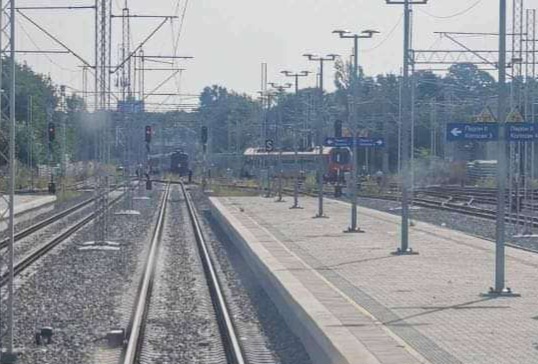

Evo i fotke..
Mv je prošao izlazni, e sada ne znamo da li je izlazni bio u kvaru, ako nije i ako je mv razrešio AS onda je greška jasna.
Takođe, nije mi jasno kako je dispečer bacio Barca na isti kolosek, odnosno zašto nije vodio računa o putevima kretanja oba voza.

Jel mi se čini ili je na ovoj fotki otvoren izlazni signal koloseka sa kog je slikano?
Flirt je izašao sa 8. a "barac" ulazio na 9.
Daa skontao sam sada, samo mi nije jasan taj signal za Regio voz da li je važio ili ne, mnogo mi je čudno da je mv sa višegodišnjim iskustvom mrtav ladan prošao preko crvenog signala, ne želim da se pomirim da je to istinit scenario, ali izgleda da jeste.
Ili je FLIRT prošao na crveno ili je ovo težak debakl "savremene" tehnologije.
Lično mislim da nije prošao ili je prošao toliko sporo da AS nije odreagovao.
