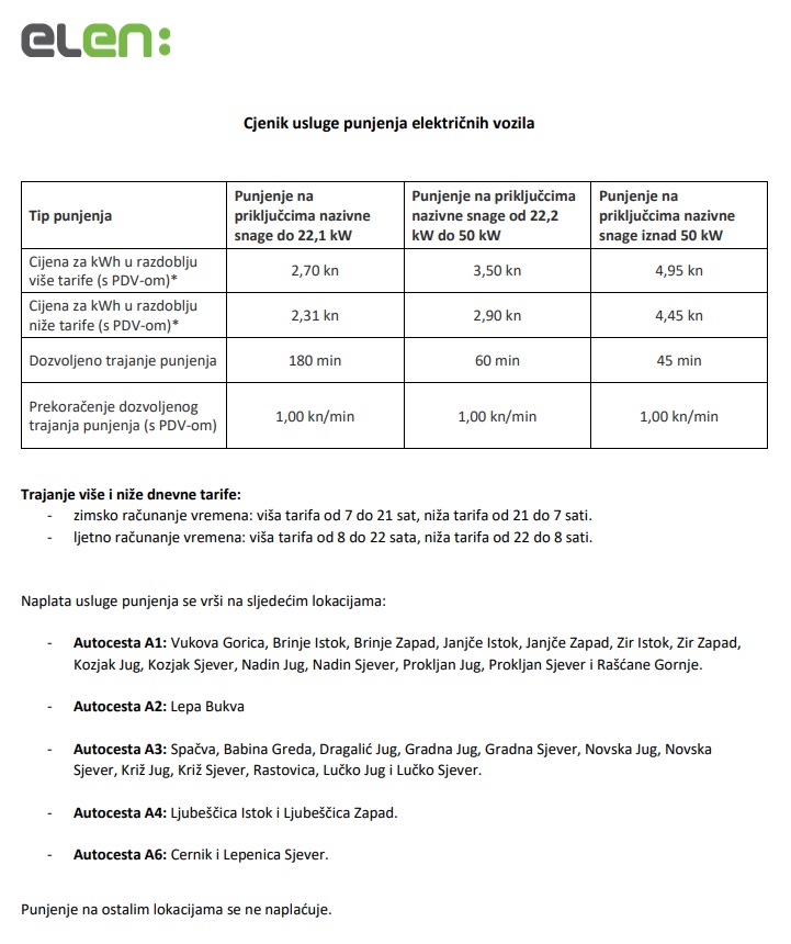

U Hrvatskoj na najvećoj mreži punjača za električna vozila ELEN od ponedeljka, 24.1.2022. počinje naplata punjenja na punjačima koji se nalaze na autoputevima.
Cenovnik (od 24.1.2022.):
