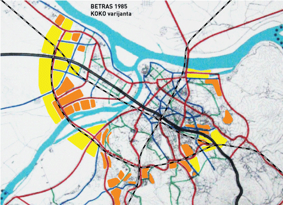

Da malo demistifikujemo tramvaj i te zloce evo studije planova verzija ,koko,ump,trans itd

Врло интереснатна студија, Директоре, хвала што си је окачио. Интересантно је:
1) Предвиђено је да ће Стари савски мост бити оптерећенији путницима него Бранков. У свим студијама лаких железница 2000-тих се, међутим, форсира правац Бранковог.
2) Глупаво распоређене индустријске зоне без колосека од стране камионске секте урбаниста 1950-тих до 1970-тих. У овом плану се остављају као фиксно стање.
3) Предвиђање приградске железнице трасом Ћирине пруге за Обреновац и останак Топчидерске железнице за неки вид путничких железница.
4) Меродавни протоци путника на пар праваца, који би могли правдати метро систем, према прогнозама и проценама
5) Дан данас не постоји ниједан план ни разматрање везе шинским превозом (од Јовина па надаље) Вишњица - Смедеревски пут - Јерковић - Трошарина - Канарево брдо - Баново брдо (евентуално према Блоку 45).

Мислиш на "Коко" варијанту? Очигледно је далеко логичнија од изведене варијанте али ето,они су се водили другим мотивима.
Иначе,давно сам исцртао слично,ономад,кад сам се расправљао са тобом :) :

Koko varijanta predvidja most :D preko Ade pa tunel ispod Kosutnjaka.
Tunel ispod Save bi svakako bio daleko zahvalnije resenje od presecanja Ade magistralom.
Varijanta Koko (ko li smisli takvo ime :shock: ) je u sustini najsmislenija, formira prsten oko grada tamo gde realno postoji prostor da se provuce (za razliku od UMPa), savladava najvece prepreke (Sava i Kosutnjak) i otvara prostor za sirok pojas urbanizacije (Galenika-Bezanijska Kosa-Dr Ivan Ribar, Makis) sto danasnja zaobilaznica ne moze da postigne jer se nalazi predaleko od gradskog jezgra.
Velika naselja na kruznom putu (Blokovi, Vidikovac, Banjica...) imala bi smisla jer bi bila direktno vezana za novi ekonomski pojas umesto da gravitiraju iskljucivo ka centru.
Jos kada bi se uz magistralu provukle i sine, milina :D
Vidi se da ta varijanta nije ni razmatrana jer je nema u semama gradskog prevoza.
Ilustracija:
Narandzasta polja su izgradjena velika gusta naselja
Zuto je potencijalna urbanizacija
Sa ovakvim poluprstenom grad ne bi imao potrebe da se siri dalje ka periferiji, ima uz prsten prostora da se spakuju Borca, Surcin, Petlovo Brdo itd, a svi delovi imali bi pozdanu vezu i medjusobno i sa centrom
A tek onda bi doslo vreme da se bace jos jedan ili dva mosta preko Save da upotpune sliku.
